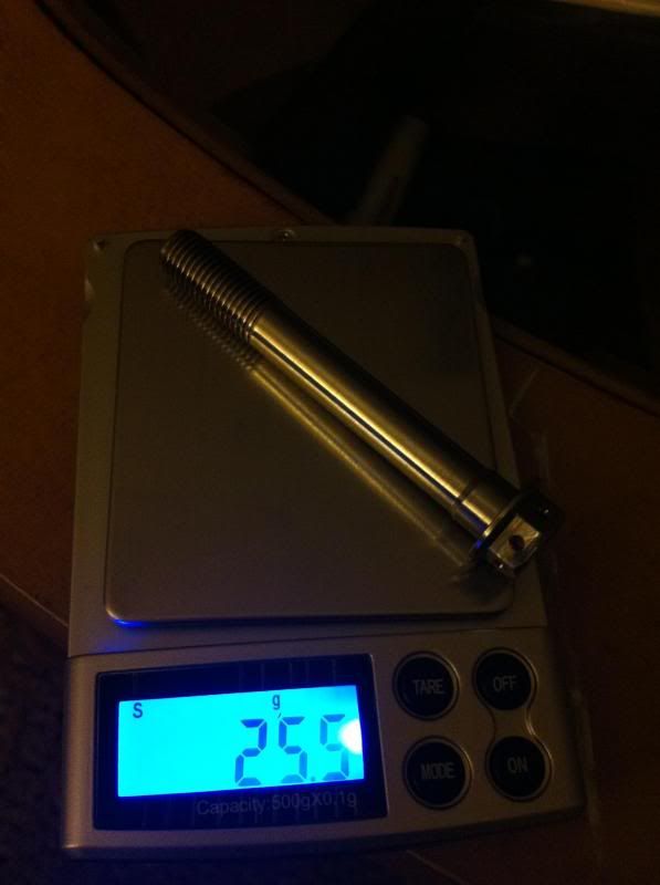

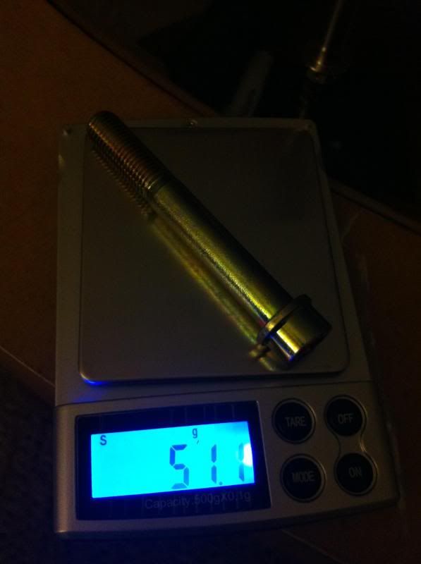

Alguém sabe a economia de peso obtida ao mudar para parafusos de rotor, pinça e pinça de titânio e porca do fuso?
Ou alguém sabe o peso dos parafusos padrão?
TIA! :
Para responder à pergunta original: Acabei de substituir os parafusos da pinça dianteira por Ti, os originais tinham 42 gramas cada... Ti tinha 18 gramas cada.
Agora posso comer outro cheeseburger :)
